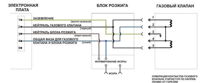

В связи с регулярными запросами на схемы электрического подключения блока розжига и сервопривода трёхходового клапана в котлах BAXI предлагаем ознакомиться со следующими простыми схемами:
Схема 1. Подключение блока розжига для котлов серий MAIN, MAIN DIGIT, ECO-3 (COMPACT), LUNA-3 (COMFORT), SLIM, ECO, LUNA.
скачать
схема подключения блока розжига

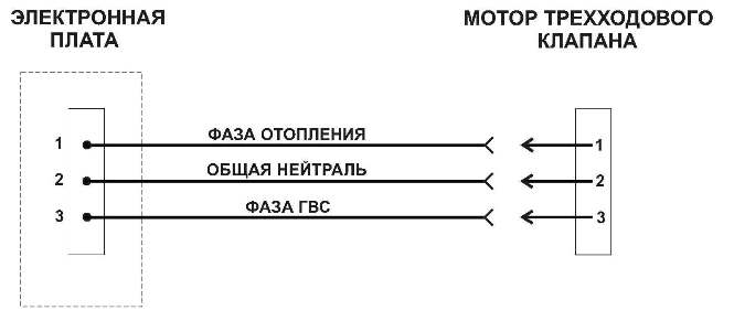

Схема 2. Относсится ко всем настенным котлам со встроенным трёхходовым клапаном.
скачать
схема подключения сервопривода
